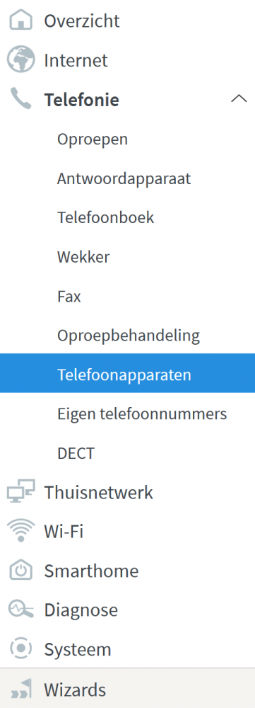

Klik op ‘Telefonie’ en vervolgens op ‘Randapparatuur’.

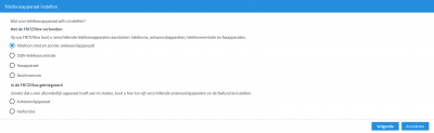

Klik op ‘Nieuw apparaat inrichten’.
Selecteer de optie ‘Telefoon (met en zonder antwoordappraat)’ en klik op ‘Volgende’.

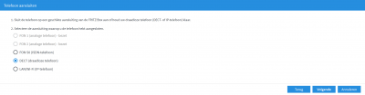

Kies nu voor de optie ‘DECT (draadloze telefoon)’ en klik op ‘Volgende’.
