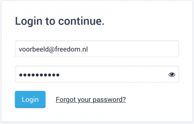

Ga naar https://voip.freedom.nl/ en log in met je @freedom.nl e-mail adres en je wachtwoord.
Klik op 'Login' om in te loggen.
(Gebruik bij de eerste keer inloggen het wachtwoord welke je hebt gekregen in de e-mail van Freedom. Daarna gebruik je het wachtwoord welke je zelf aangemaakt hebt.)

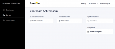

Klik in het linker menu op 'Beheer'
Klik op 'VoIP-account'

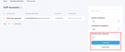

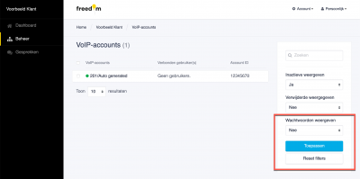

Aan de rechtkant bij filters pas je onder 'Wachtwoorden weergeven' die optie aan naar 'Ja'. Klik hierna op 'Toepassen'

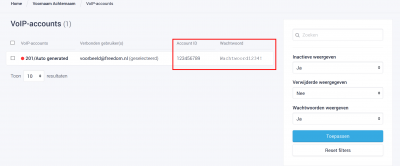

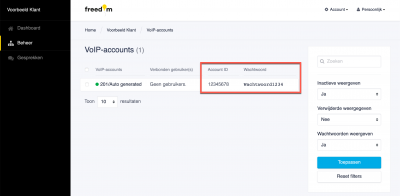

Je ziet nu de gebruikersnaam/Account-ID en het wachtwoord.
Deze gegevens kun je gebruiken om VoIP in te stellen in de Fritz!Box of in een andere SIP-client.
