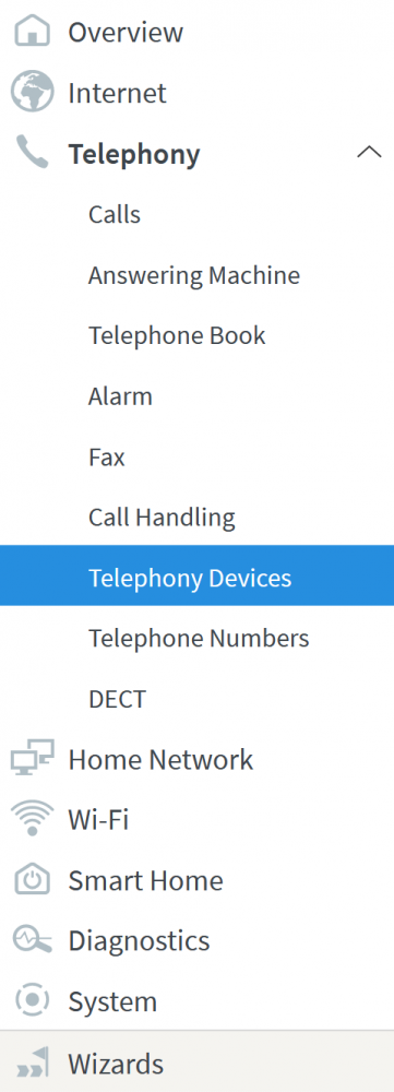

Klik links in het menu op ‘Telephony’ en vervolgens op ‘Telephony Devices’.

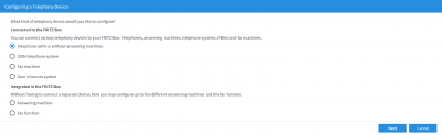

Selecteer de optie ‘Telephone (with or without answering machine)’ en klik op ‘Next’.

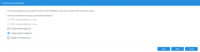

Kies nu voor de optie ‘Cordless (DECT) Telephone’ en klik op ‘Next’.
