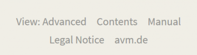

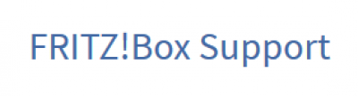

Klik linksonder op 'Contents' en vervolgens onder op 'FRITZ!Box Support'.
Klik onder Support data op de knop 'Generate Support Data'.
