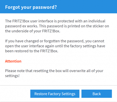

Klik op ‘Forgot your password?’.
Klik op ‘Restore Factory Settings’.

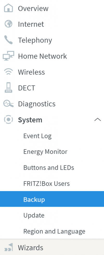

Klik in het linkermenu op ‘System’ en vervolgens op ‘Backup’.
Klik op het 4e tabblad ‘Factory Settings’.

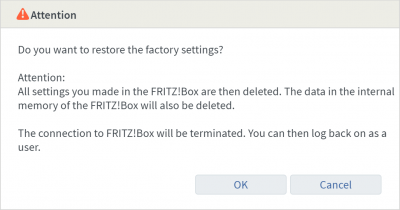

Klik op ‘Load Factory Settings’
Je krijgt nu een scherm te zien met de vraag of je zeker weet dat je terug wilt naar de Factory Settings. Klik op ‘OK’.

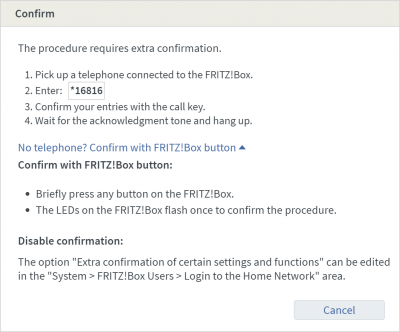

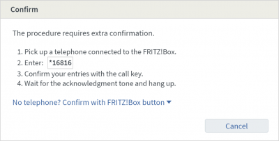

Je krijgt nu het scherm 'Confirm' te zien. Hier kun je op 2 manieren doorgaan:
1. Heb je een telefoontoestel verbonden met je FRITZ!Box?
Pak de telefoon op en druk de cijfertoetsen in die in het scherm worden weergegeven. Druk vervolgens op je telefoon op het symbool 'bellen'.
2. Heb je geen telefoontoestel aangesloten?
Klik dan op ‘No telephone? Confirm with FRITZ!Box button’.
Hierna druk je kort op een van de knoppen op je FRITZ!Box zelf tot alle lampjes even aan en weer uit gaan.

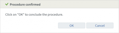

Klik nu nogmaals op ‘OK’.
