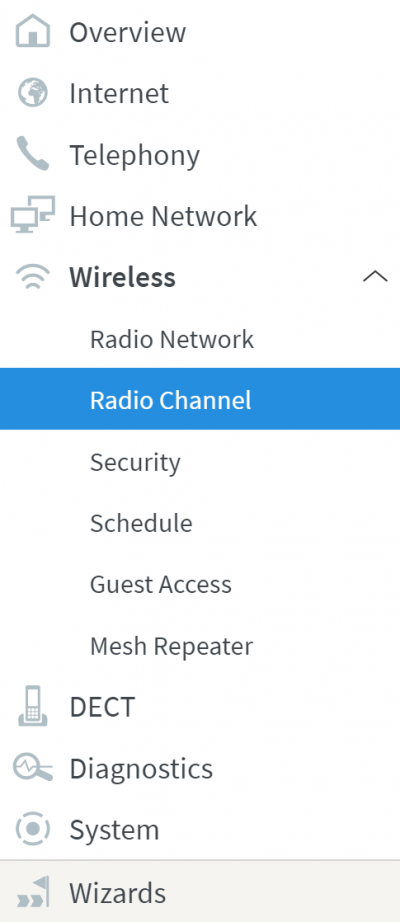

Klik in het linkermenu op 'Wireless' en vervolgens op 'Radio Channel'.

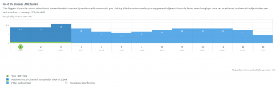

Klik onder 'Wireless Environment' op het tabblad '2.4-GHz band' om de drukte van de kanalen te zien voor de 2.4-GHz band. Bij ‘Bezetting van de WiFi-kanalen’ kun je zien welk kanaal je het beste kunt kiezen. Kies hierbij voor het kanaal met de minste netwerken en bij voorkeur 1, 6 of 11.
Hierna scroll je weer naar boven om bij 'Radio Channel Settings' het kanaal aan te passen.
Om je 2.4-GHz bandbreedte aan te passen doe je het volgende. Achter de tekst 'Wireless channel in the 2.4-GHz Frequency band' staat 'Auto channel'. Dit klik je aan en dan verschijnt er een uitklapmenu met de cijfers 1 t/m 13. Kies hier het gewenste kanaal.

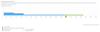

Klik onder 'Wireless Environment' op het tabblad '5-GHz band' om de drukte van de kanalen te zien voor de 5-GHz band. Bij ‘Bezetting van de WiFi-kanalen’ kun je zien welk kanaal je het beste kunt kiezen. Kies hierbij voor het kanaal met de minste netwerken en bij voorkeur 36, 40, 44 of 48.
Hierna scroll je weer naar boven om bij 'Instellingen voor draadloze kanalen' het kanaal aan te passen.
Om je 5-GHz bandbreedte aan te passen doe je het volgende. Achter de tekst ‘Wireless channel in the 5-GHz Frequency band’ staat Autokanaal. Dit klik je aan en dan verschijnt er een uitklapmenu met even cijfers 36 t/m 128. Kies hier het gewenste kanaal.
