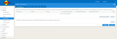

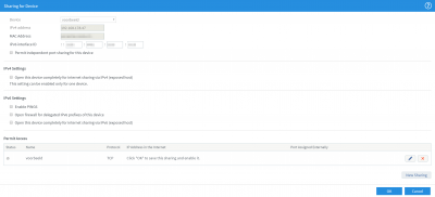

Klik links in het menu op ‘Internet’ en hierna op ‘Permit Access’.
In het tabblad ‘Port Sharing’ klik je op ‘Add Device for sharing’.

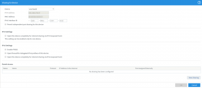

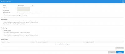

Selecteer in de vervolgkeuzelijst 'Device' de (computer-)naam van het apparaat.
Kun je het apparaat niet selecteren? Kies dan voor ‘Enter the IP address manually’ en voer het IP-adres (IPv4 en/of IPv6) in. In de vervolgkeuzelijst worden worden alleen apparaten weergegeven die hun IP-instellingen automatisch (DHCP) bij de FRITZ!Box ophalen.
Laat de opties ‘Permit independent port sharing for this device’ en ‘Open this device completely for internet sharing via IPv4 (exposed host)' uitgevinkt.
LET OP! Wanneer je de optie ‘Open this device completely for internet sharing via IPv4 (exposed host)’ aangevinkt hebt, staat je apparaat (bijvoorbeeld: computer, server, router) met alle poorten open naar het internet toe. Zorg dan zelf voor een goed ingestelde firewall.
Klik op ‘New Sharing’.

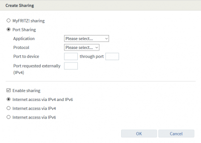

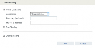

Standaard staat de FRITZ!Box op ‘MyFRITZ! Sharing’. Wijzig dit naar de optie ‘Port sharing’ die eronder staat.
Selecteer ‘Port Sharing’.
stap 8
De FRITZ!Box heeft al een aantal standaard regels met daarbij de juiste poorten geconfigureerd. Deze staan in de keuzelijst achter ‘Application’. Maak je gebruik van een standaard regel, ga dan verder met stap 12. Zo niet, kies dan in de lijst voor ‘Other application’ en ga verder met de onderstaande stappen.
stap 9

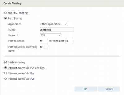

Voer de volgende gegevens in:
– Name: Voer hier de naam in van je port sharing regel.
– Protocol:  TCP, UDP, ESP of GRE
– Port to device: Voer hier het nummer in van de eerste poort die wordt gebruikt door de serverdienst of toepassing om verbindingen te accepteren.
– Through port: Voer hier het nummer in van de laatste poort.
Opmerking: Wil je maar één enkele poort instellen? Voer dan als eerste en als laatste poort hetzelfde nummer in.
– Port requested externally (IPv4): Voer hier het nummer van de eerste poort in.
– Vink ‘Enable sharing’
– Klik op ‘OK’ om alle instellingen op te slaan.

Klik op ‘Apply’ in het ‘Port Sharing’ tabblad. Hiermee worden alle regels toegepast.
