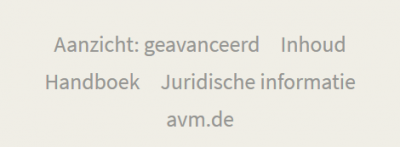

stap 1
Klik linksonder op ‘Inhoud’ en vervolgens onder op ‘FRITZ!Box Support’.
