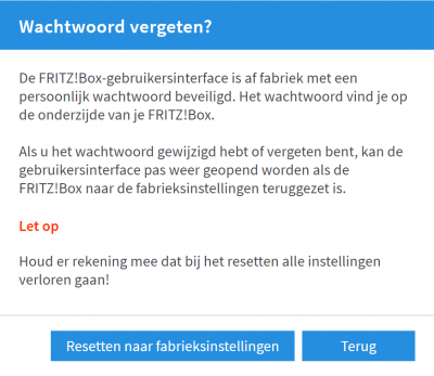

Klik op ‘Wachtwoord vergeten?’.
Klik op ‘Resetten naar fabrieksinstellingen’.
Je hebt de FRITZ!Box nu teruggezet naar fabrieksinstellingen. Op Instellen - Glasvezel of Instellen - xDSL kun je lezen hoe je de FRITZ!Box weer instelt.

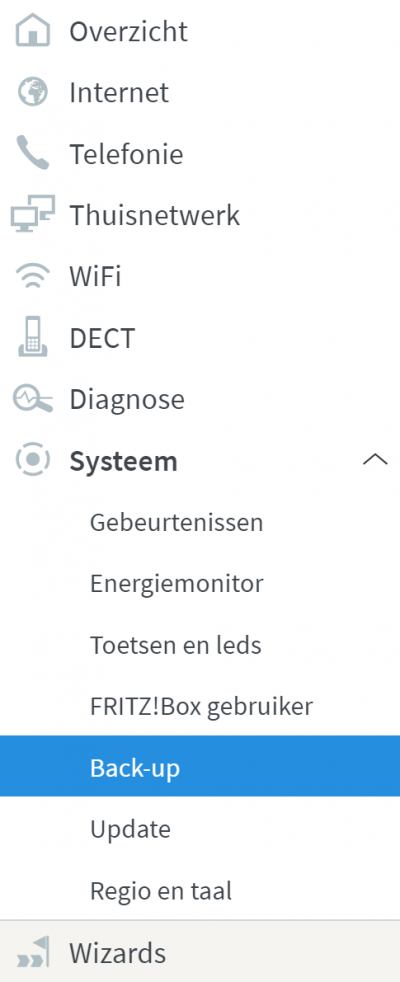

Klik in het linkermenu op ‘Systeem' en vervolgens op ‘Back-up’.

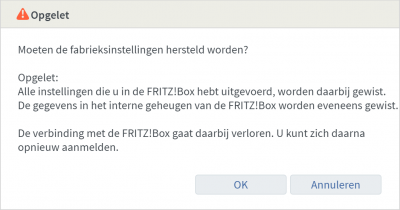

Klik op ‘Fabrieksinstellingen laden’.
Je krijgt nu een scherm te zien met de vraag of je zeker weet dat je terug wilt naar de fabrieksinstellingen (of 'factory settings'). Klik op ‘OK’.

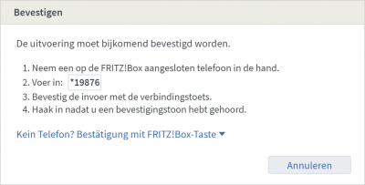

Je krijgt nu het scherm 'Bevestigen' te zien. Hier kun je op 2 manieren doorgaan:
1. Heb je een telefoontoestel verbonden met je FRITZ!Box?
Pak de telefoon op en druk de cijfertoetsen in die in het scherm worden weergegeven. Druk vervolgens op je telefoon op het symbool 'bellen'.

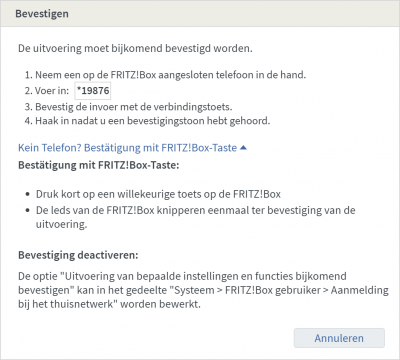

2. Heb je geen telefoontoestel aangesloten?
Klik dan op ‘Kein Telefon? Bestätigung mit FRITZ!Box-Taste’.
Hierna druk je kort op een van de knoppen op je FRITZ!Box zelf tot alle lampjes even aan en weer uit gaan.

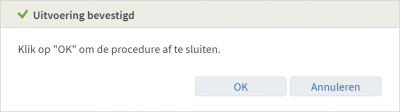

Klik nu nogmaals op ‘OK’.
