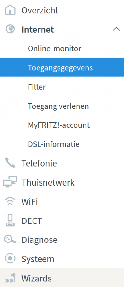

Klik links in het menu op ‘Internet’ en vervolgens op ‘Toegangsgegevens’.
