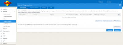

Klik links in het menu op ‘Internet’ en hierna op ‘Permit Access’ (toegang verlenen).

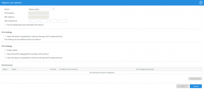

In het tabblad ‘Port Sharing’ (poortvrijgaven) klik je op ‘Add Device for Sharing’ (apparaat voor vrijgaven toevoegen).

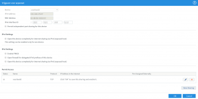

Selecteer in het uitklapmenu achter 'Device' (apparaat) de (computer-)naam van het apparaat. In deze lijst worden alleen apparaten weergegeven die hun IP-instellingen automatisch (DHCP) bij de FRITZ!Box ophalen.
Kun je het apparaat niet selecteren? Kies dan in het uitklapmenu achter ‘Device’ (Apparaat) voor ‘Enter the IP address manually’ (IP-adres handmatig invoeren) en voer het IP-adres (IPv4 en/of IPv6) in.
Laat de volgende opties uitgevinkt:
  • ‘Permit independent port sharing for this device’ (zelfstandige vrijgaven voor dit apparaat toelaten)
  • ‘Open this device completely for internet sharing via IPv4 (exposed host)' (Dit apparat volledig voor de internettoegang via IPv4 vrijgeven (exposed host)).
LET OP! Wanneer je de optie ‘Open this device completely for internet sharing via IPv4 (exposed host)’ wel aanvinkt, staat je apparaat zoals je computer, server of router met alle poorten open naar het internet toe. Zorg dan zelf voor een goed ingestelde firewall.
Klik op ‘New Sharing’ (nieuwe vrijgave).

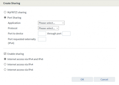

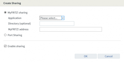

Standaard staat de FRITZ!Box op ‘MyFRITZ! Sharing’ (delen). Wijzig dit naar de optie ‘Port sharing’ (poortvrijgaven) die eronder staat, door op het bolletje te klikken.
De FRITZ!Box heeft al een aantal standaard regels met daarbij de juiste poorten geconfigureerd. Deze staan in de keuzelijst achter ‘Application’ (applicatie). Maak je gebruik van een standaardregel, ga dan verder met stap 12. Zo niet, kies dan in de lijst voor ‘Other application’ (andere applicatie) en ga verder met de onderstaande stappen.

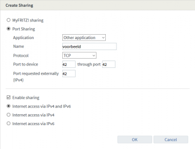

Voer de volgende gegevens in:
  • Name (naam): Voer hier de naam in van je ‘port sharing’ (poortvrijgaven) regel.
  • Protocol: kies het juiste protocol TCP, UDP, ESP of GRE
  • Port to device (poort naar apparaat): Voer hier het nummer in van de eerste poort die wordt gebruikt door de serverdienst of toepassing om verbindingen te accepteren.
  • Through port (via poort): Voer hier het nummer in van de laatste poort.
Opmerking: Wil je maar één enkele poort instellen? Voer dan als eerste en als laatste poort hetzelfde nummer in.
  • Port requested externally (IPv4): Voer hier het nummer van de eerste poort in.
  • Vink ‘Enable sharing’ (delen accepteren).
  • Klik op ‘OK’ om alle instellingen op te slaan.
