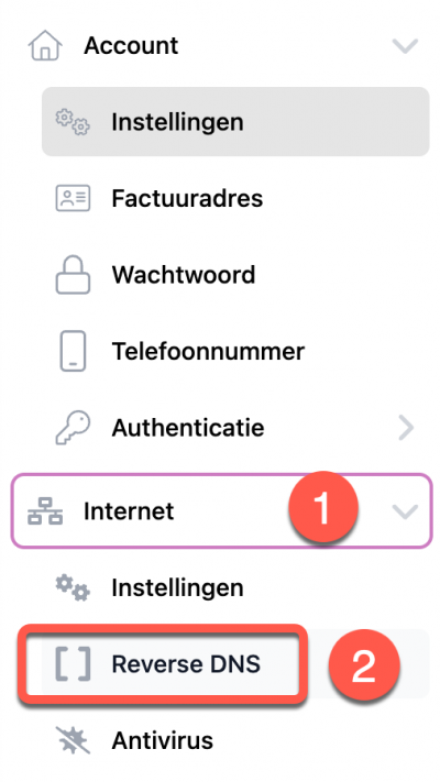

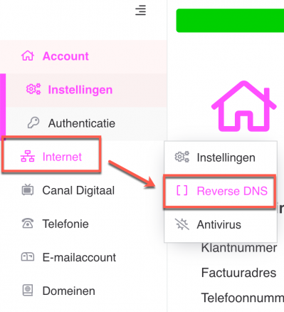

Log in op MIJNfreedom met het freedom account waar de internetverbinding op aangevraagd is.
Kies in het menu voor 'Internet' en klik in het opengeklapte menu op 'Reverse DNS'

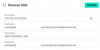

Bij IPv4 adres zie je je huidige IPv4 adres staan.
Bij IPv6 kun je voor nu het hele subnet laten luisteren naar de hostname. Een andere hostname per IPv6 adres toewijzen komt op een later moment.
Bij Hostname vul je de naam in welke je wilt. IPv4 en IPv6 kunnen beiden een andere hostname hebben maar je mag ook dezelfde naam gebruiken.
Klik op ‘Opslaan’.
