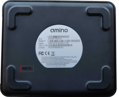

Via de fysieke knop aan de onderkant van de televisieontvanger
Zet de televisie en de televisieontvanger aan. Het lampje op de voorkant van de televisieontvanger moet aan staan.
Draai de televisieontvanger om, zodat je de sticker met informatie ziet.
Druk met een dun voorwerp (paperclip, sim-tool) 10 seconden op het knopje ‘reset’ onderop de televisieontvanger.
Wacht tot je het ‘Amino’-scherm ziet op de televisie en laat de knop los.
Wacht nu tot de televisieontvanger is opgestart en je de taal kunt selecteren. Stel de televisieontvanger nu verder in.
